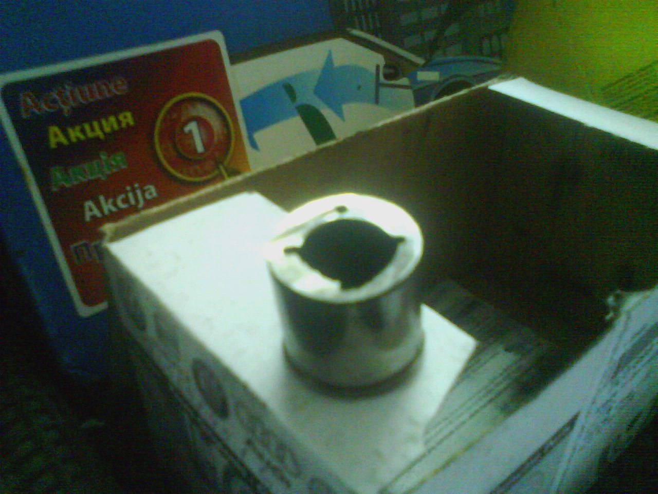

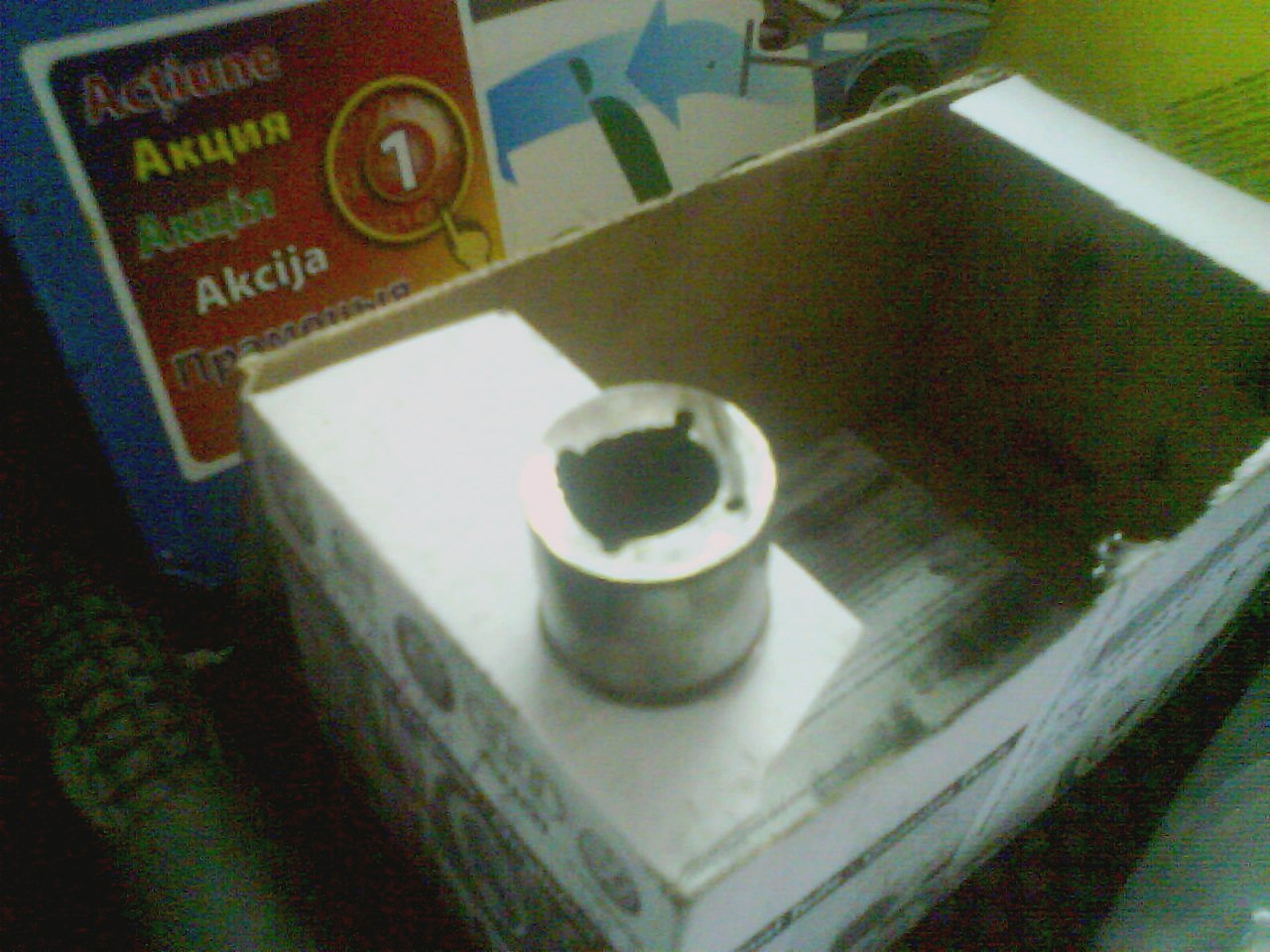

начали появляться "тупики" и под нагрузкой и редко-редко но пропадать отклики на педаль "газа" - будто бенз кончился. Именно на высоких доротах, скоростях. Пару раз было даже при обгоне на трассе...
а так же громкие постукивания - типа система FSI и все такое .. но все же громче стало все это цокать
решили разобраться...
В принципе я не стал ждать результатов вскрытия - сразу заказал толкатель, и оказался прав (см. фото)
По тому как это делать - уже полно есть фото. Поэтому просто опишу еще раз, для тех кто боится этой процедуры. Это делать реально не сложно
1. Снимаем "плиту"
2. Откручиваем снизу подводящую трубку, отсоединяем
3. ТНВД на 3х болтах - откручиваем, и покачивая из стороны в сторону тянем насос на себя и он выйдет - сам же толкатель останется в пазу !
4. Мизинцем или лучше магнитом такого же размера вынимаем (достаем) из двигателя толкатель.
5. Ставим новый и собираем в обратной последовательности
а теперь что было
сорри, но под рукой оказался только ой старый телефон
Цена толкателя 1000 рэ
толкатель.jpg [ 182.31 КБ | Просмотров: 6166 ]
толкатель1.jpg [ 199.07 КБ | Просмотров: 6166 ]
