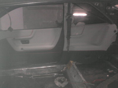

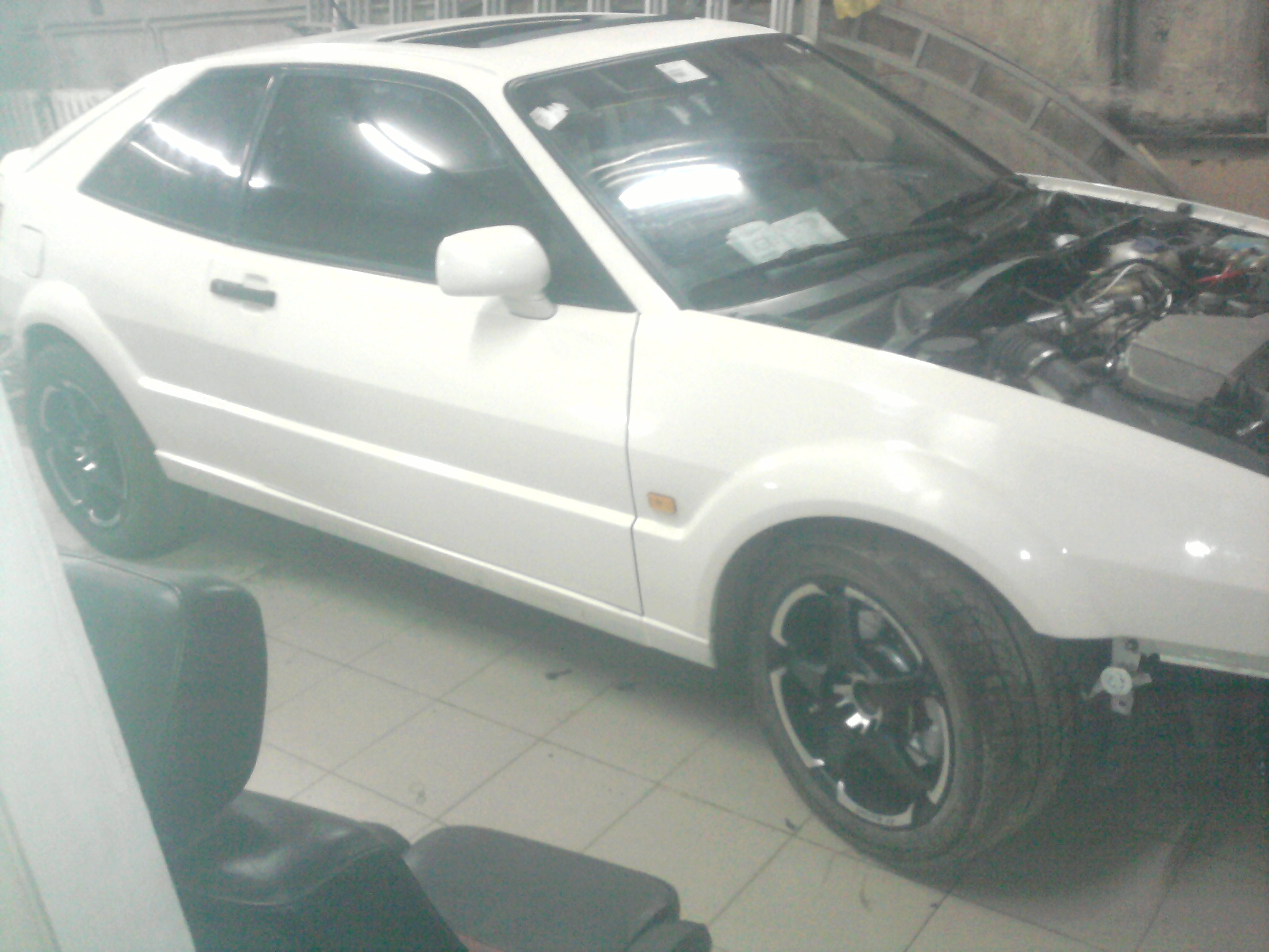

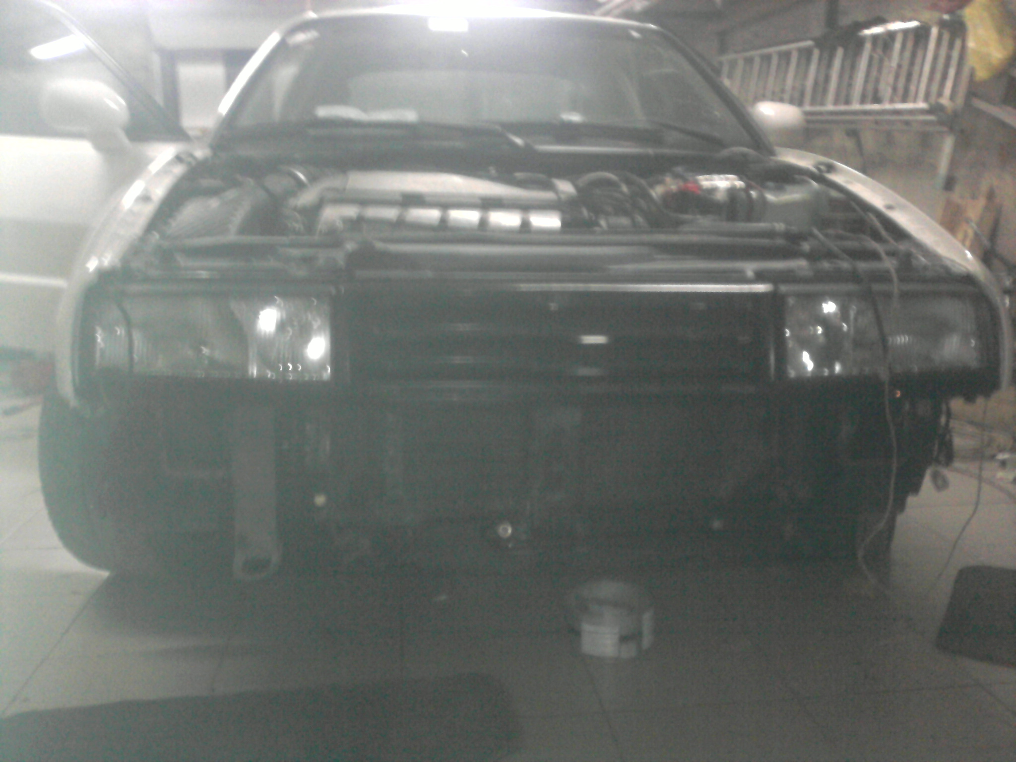

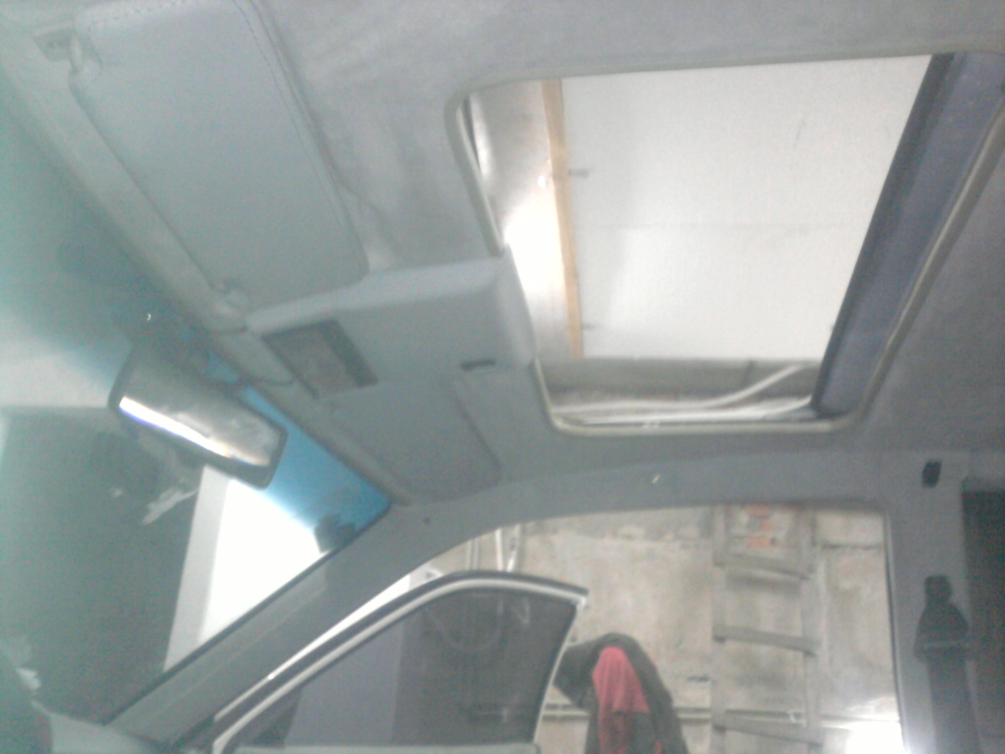

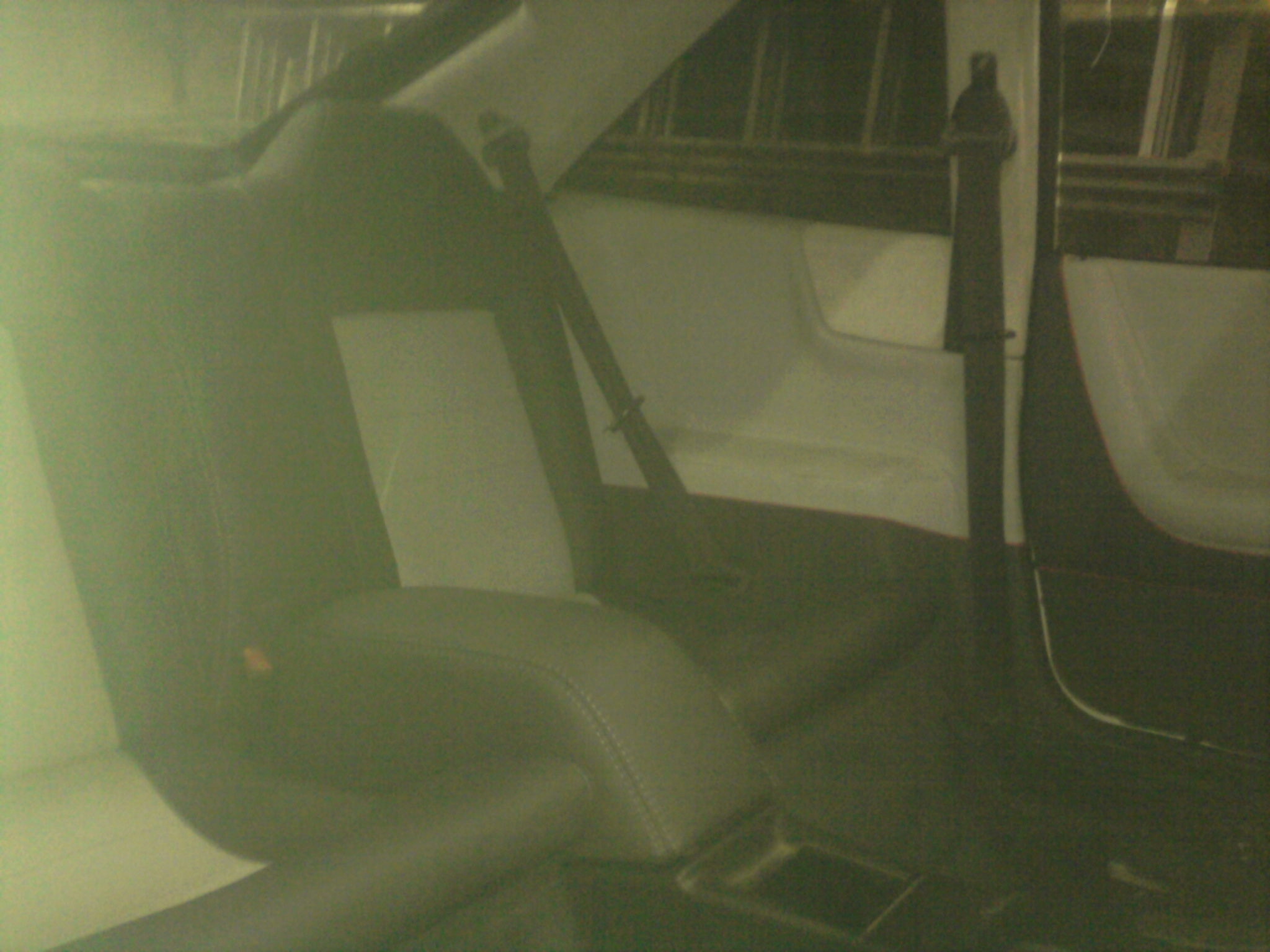

Кстати вот фото машинки)
Фото-0370.jpg [ 528.98 КБ | Просмотров: 11242 ]
Фото-0369.jpg [ 657.89 КБ | Просмотров: 11242 ]
Фото-0367.jpg [ 561.65 КБ | Просмотров: 11242 ]
Фото-0368.jpg [ 567.32 КБ | Просмотров: 11242 ]

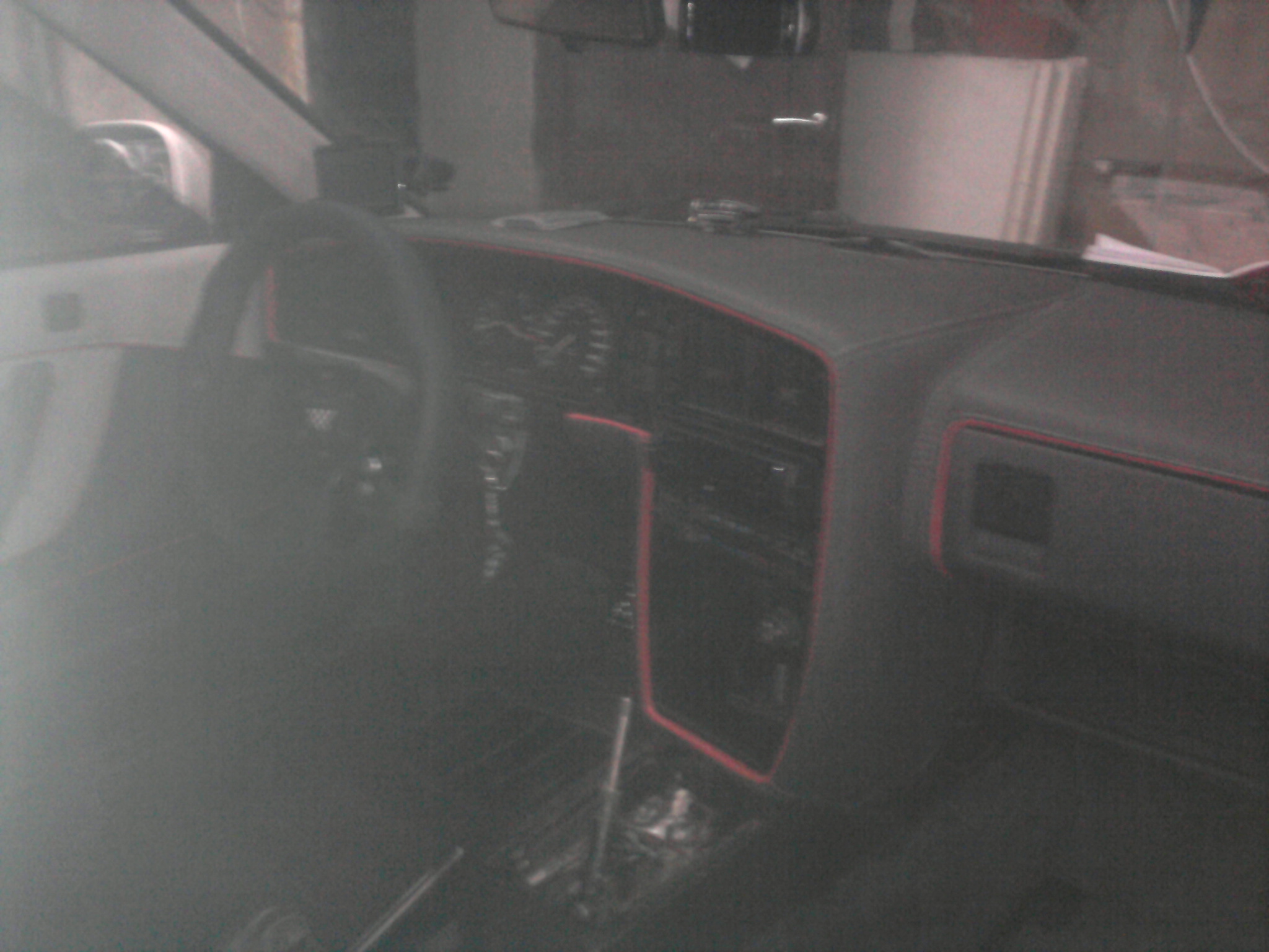

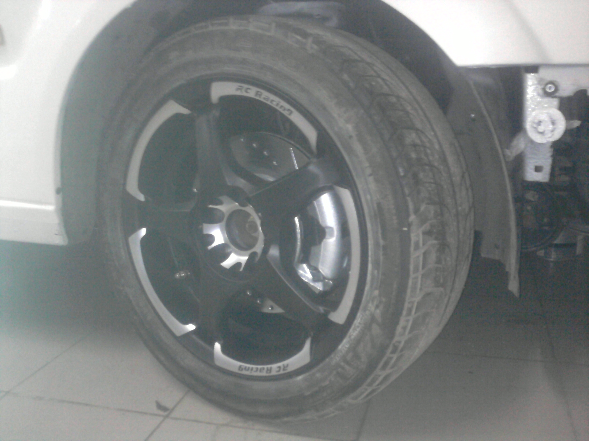

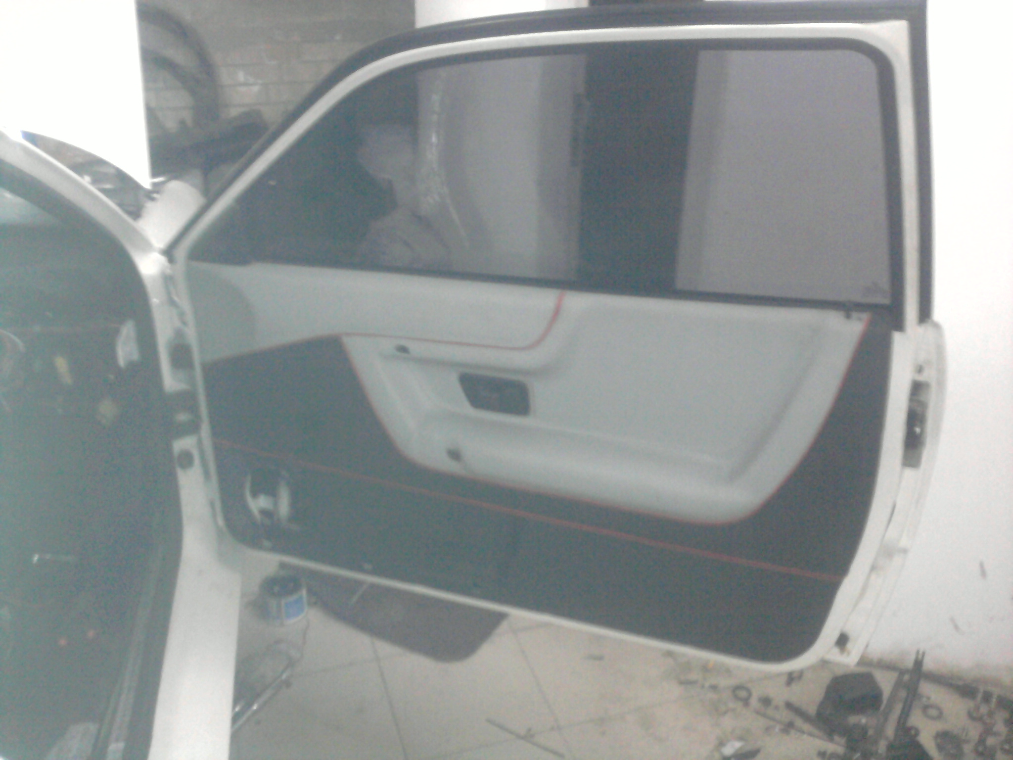

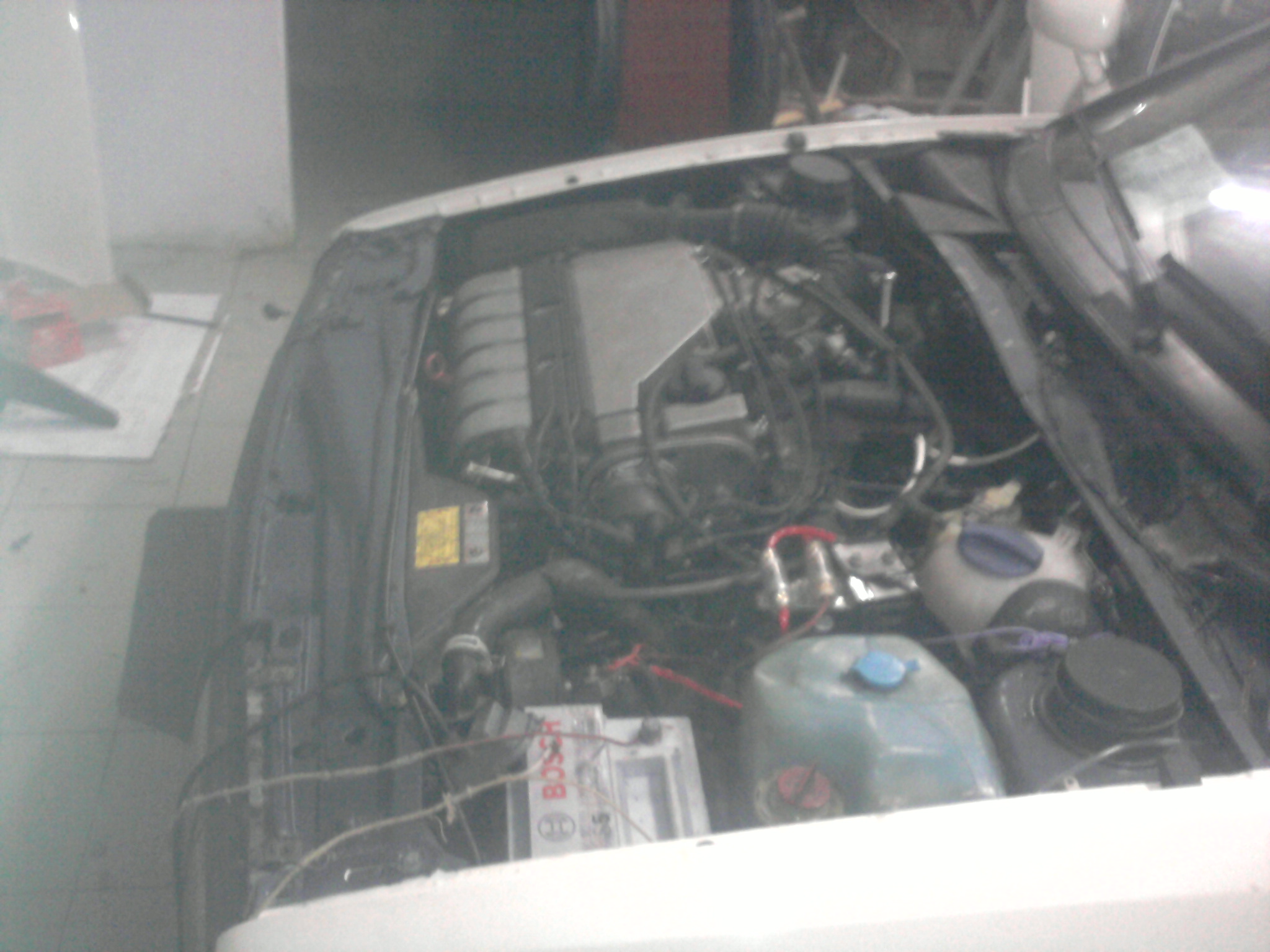

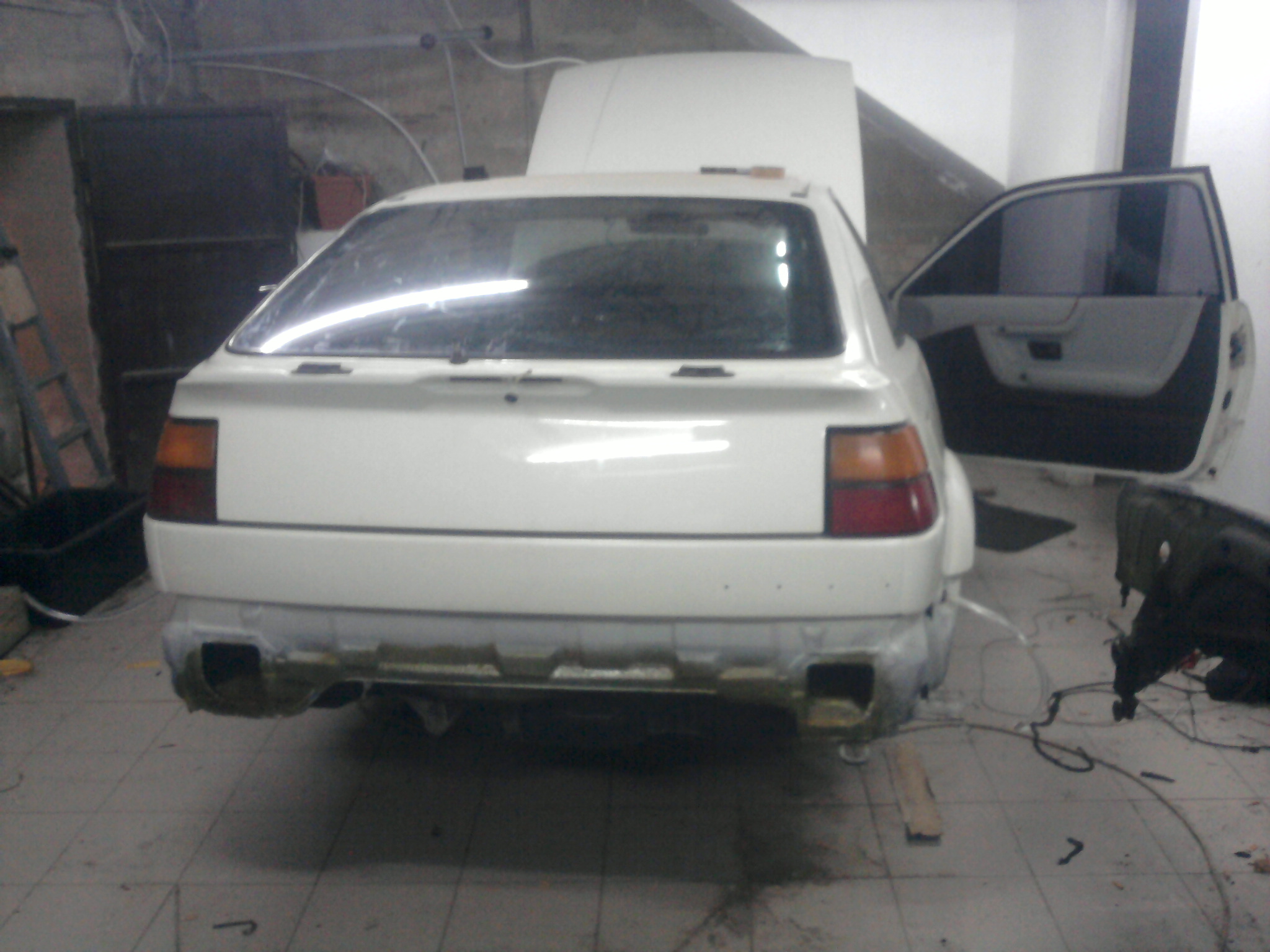

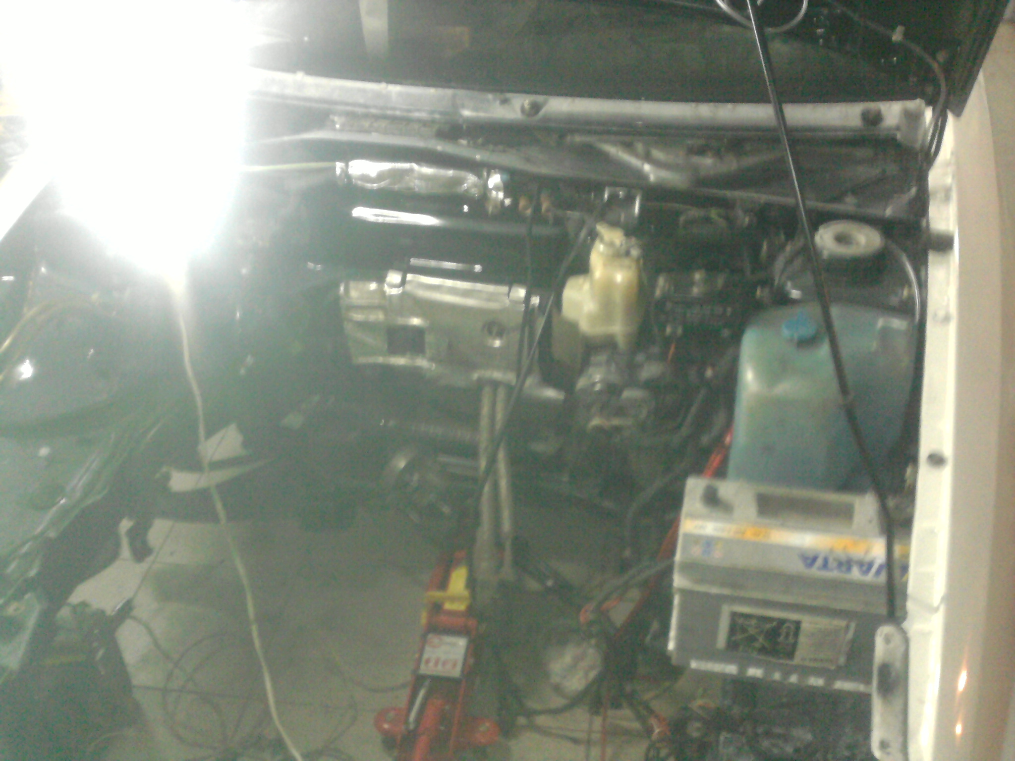

ну вот совсем чуть чуть осталось)
Фото-0382.jpg [ 601.41 КБ | Просмотров: 11099 ]
Фото-0383.jpg [ 524.39 КБ | Просмотров: 11099 ]
Фото-0384.jpg [ 589.43 КБ | Просмотров: 11099 ]
Фото-0385.jpg [ 523.67 КБ | Просмотров: 11099 ]
Фото-0386.jpg [ 573.69 КБ | Просмотров: 11099 ]
Фото-0387.jpg [ 581.88 КБ | Просмотров: 11099 ]
Фото-0388.jpg [ 643.7 КБ | Просмотров: 11099 ]
Фото-0389.jpg [ 571.53 КБ | Просмотров: 11099 ]
