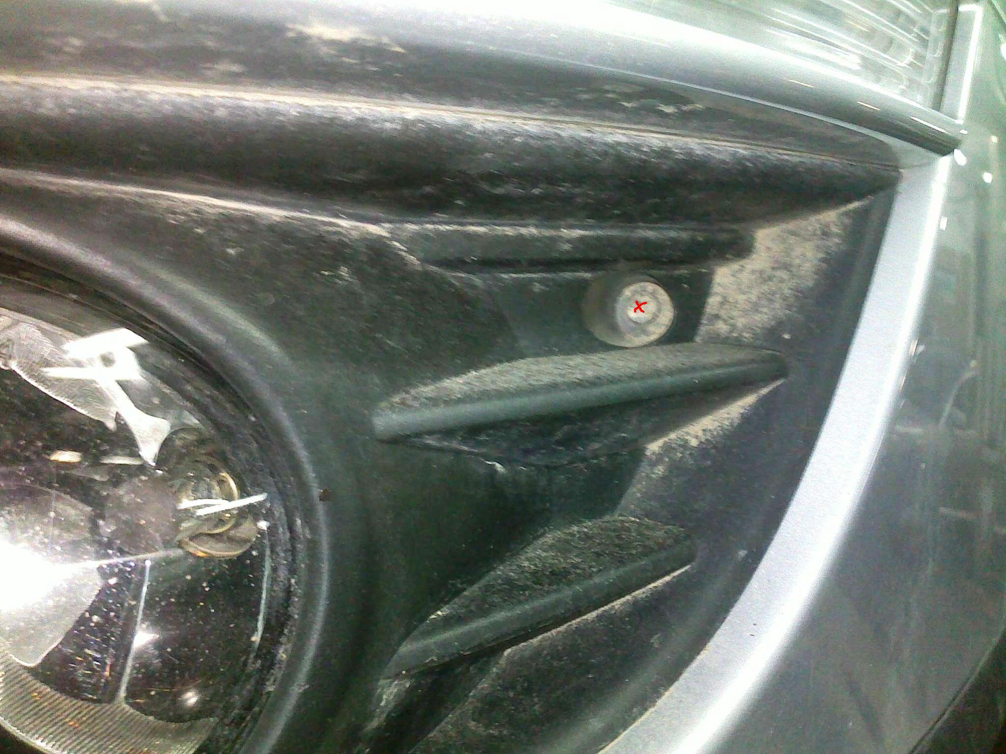

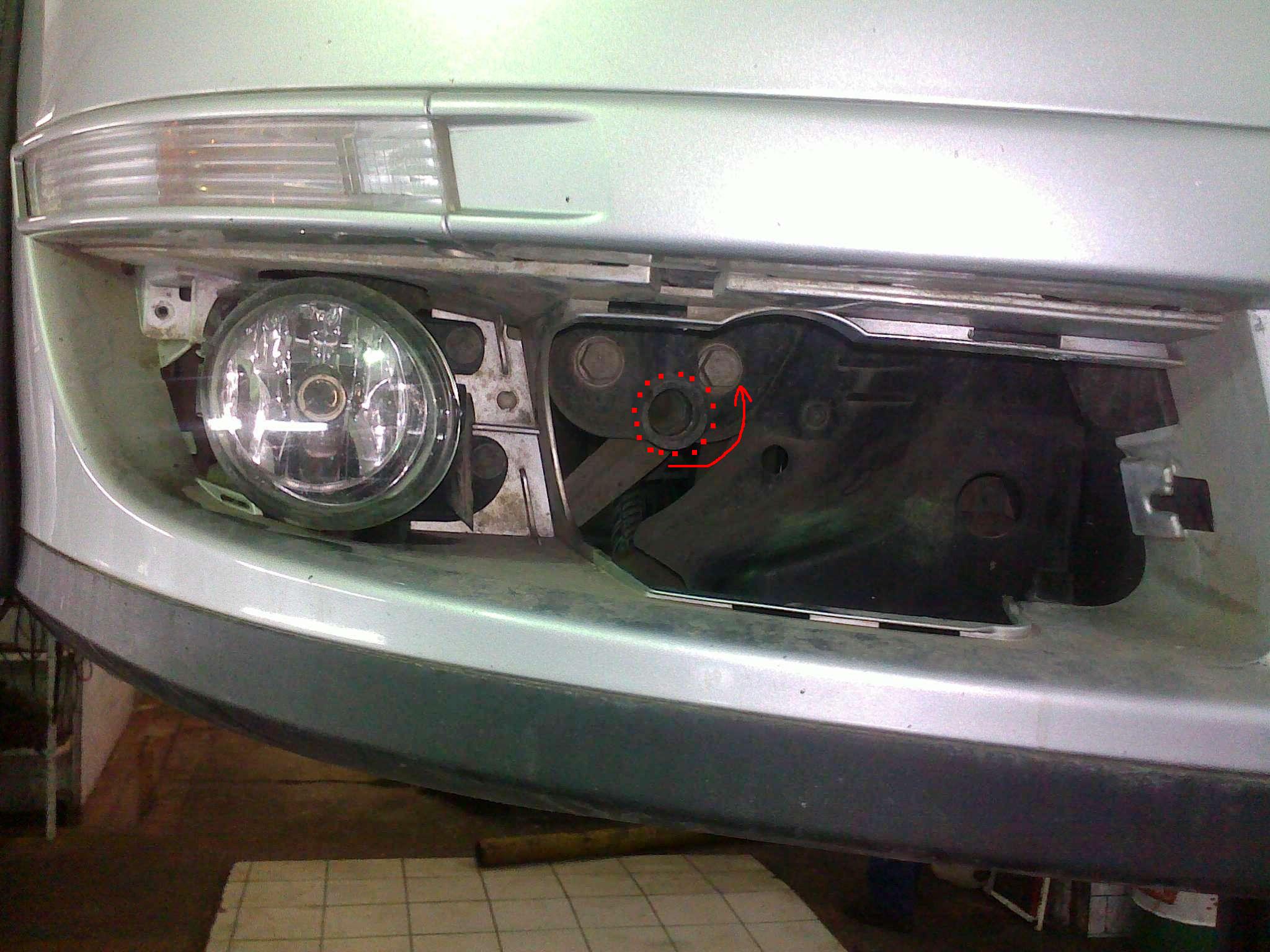

берем из багажника крестовую отвертку
подходим к левой ПТФ (или заглушке) отвинчиваем винт
сдергиваем смелее заглушку
и ввинчиваем буксировочную петлю ПРОТИВ ! часовой стрелки
надеюсь конечно никогда не пригодится .. но меня часто спрашивали - вот решил вам показать
аналогично на Гольфах и др авто начиная с 5-го поколения
