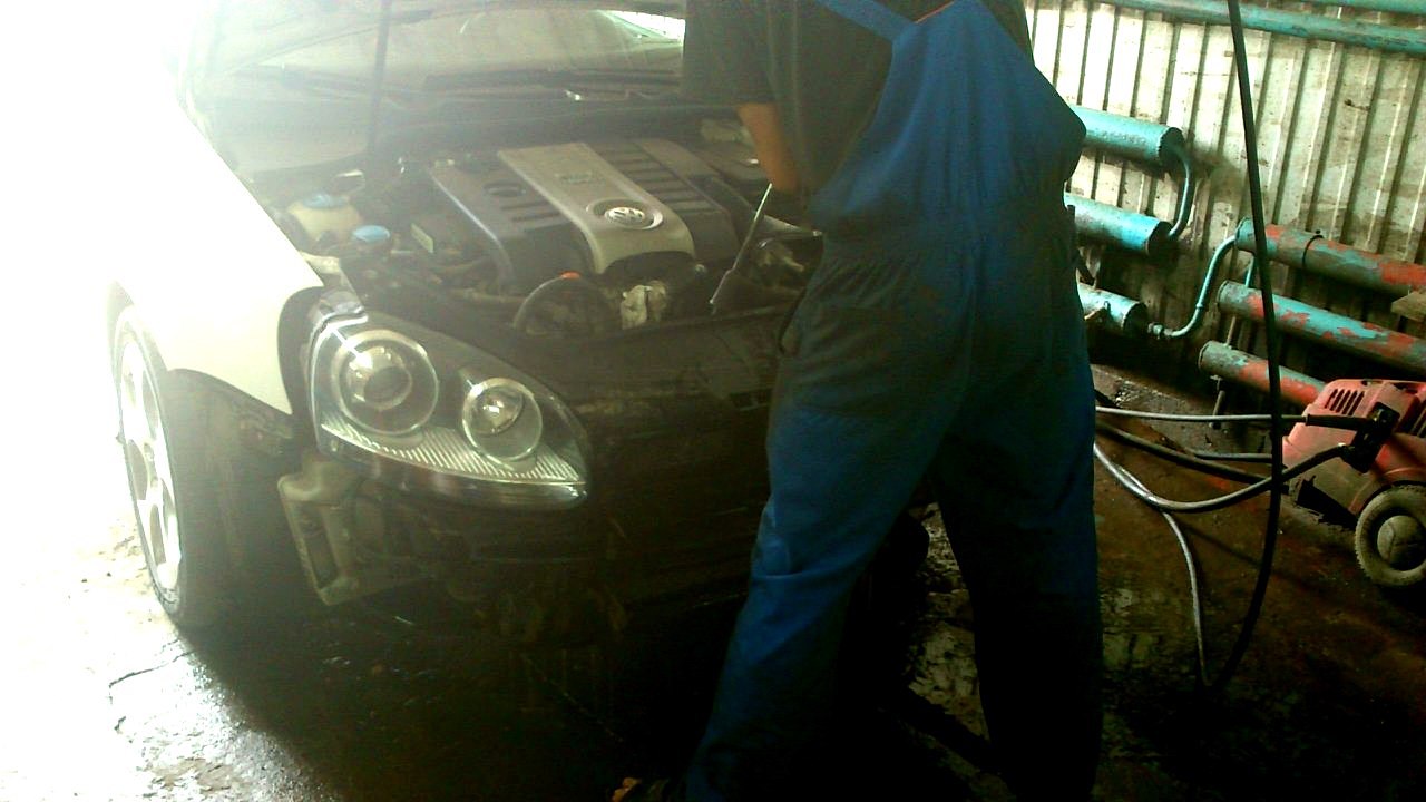

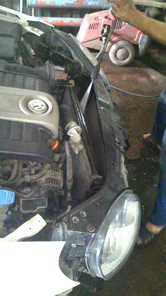

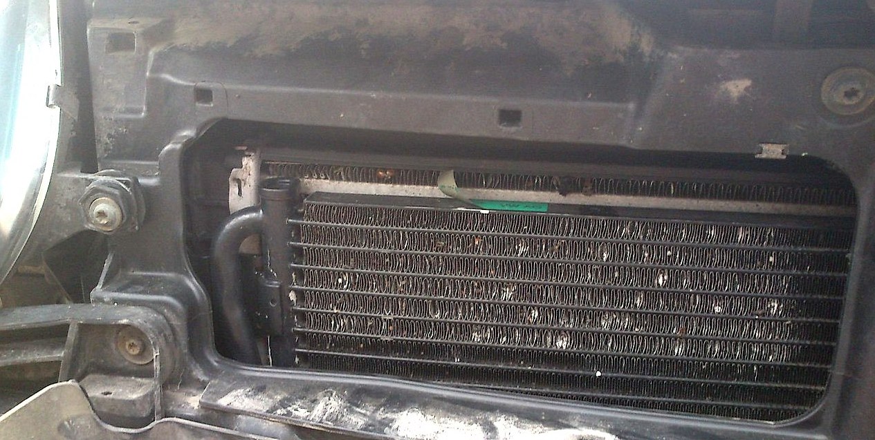

И так по работам - нужно снять бампер, затем располовинить "морду"
Затем на мойку - все пробить керхером и продуть воздухом !
и так что было
..ну как это назвать... валенок, шинель... в общем радиатор двигла был на половину внутрь забит, плюс между радиаторами было будто специально проложена шинель :sh_ok: :D
фото именно этого выложу чуть позже...
а в общем это выглядело так (см. фото)
Заняло часа 3,5
Стоимость 1 700 руб
Делали в КанонАС

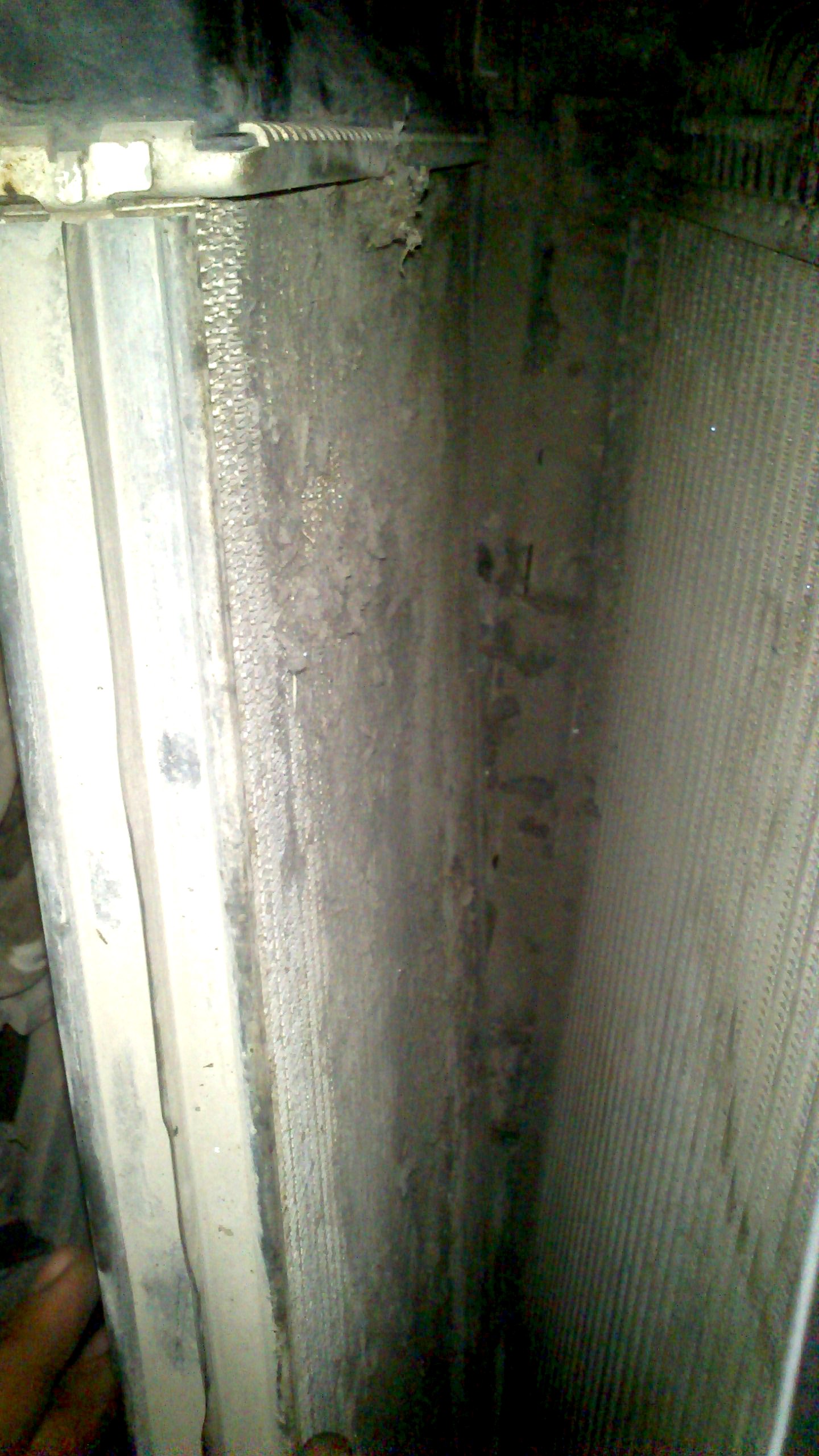

а вот вам вид того что накопилось за все эти годы между радиаторами !
жесть-как она есть :D
