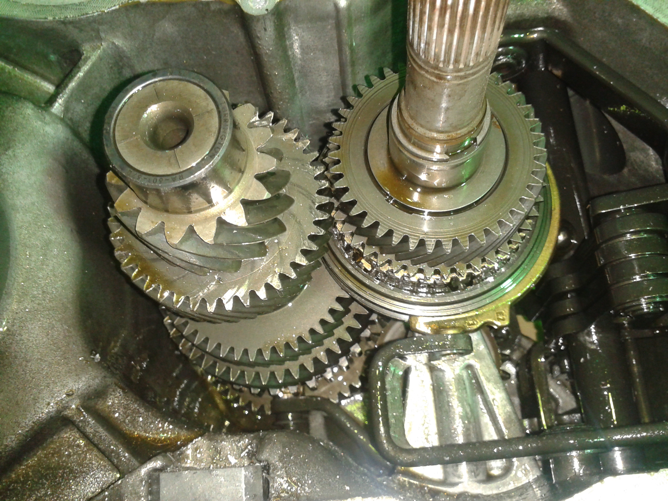

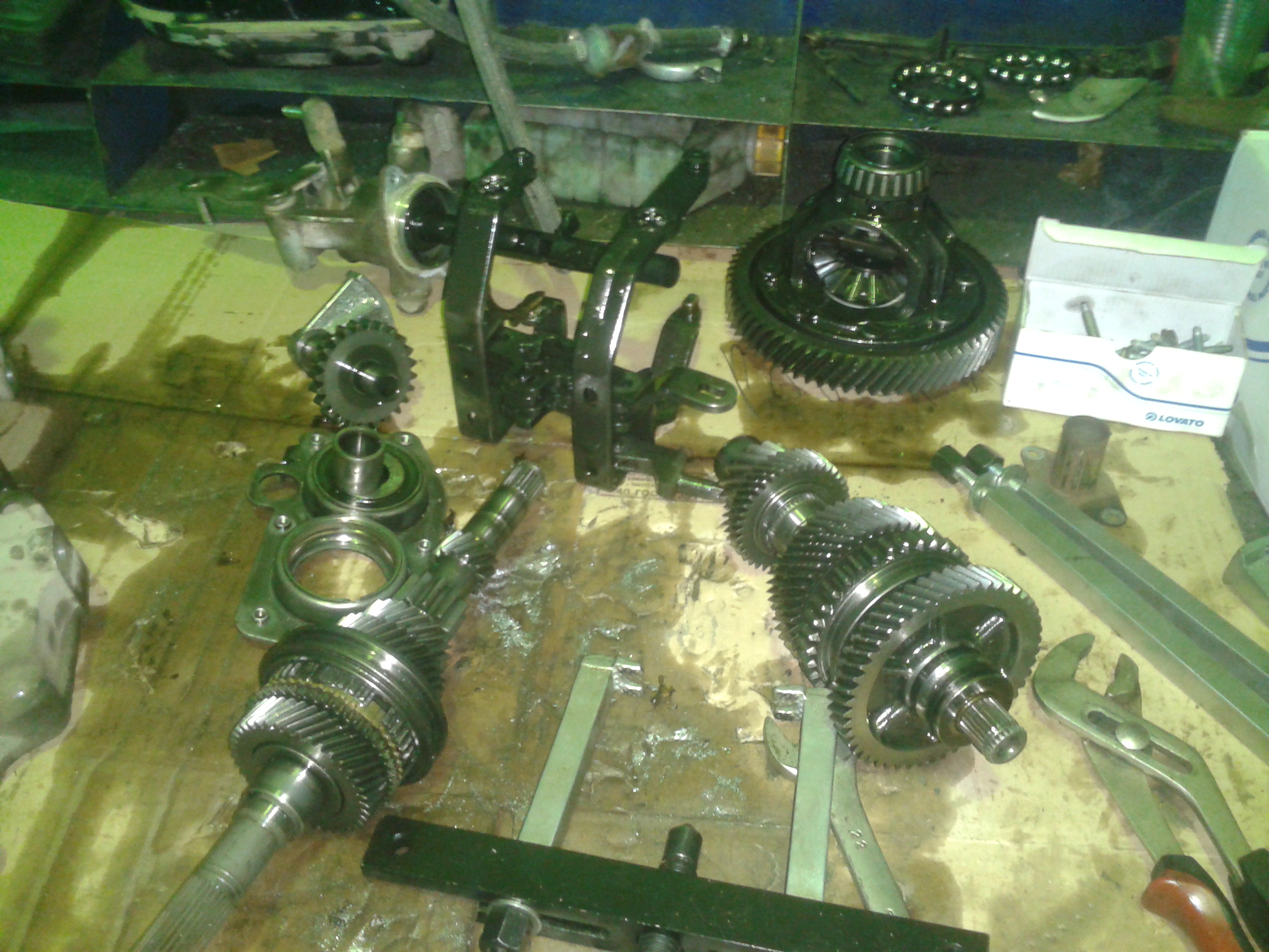

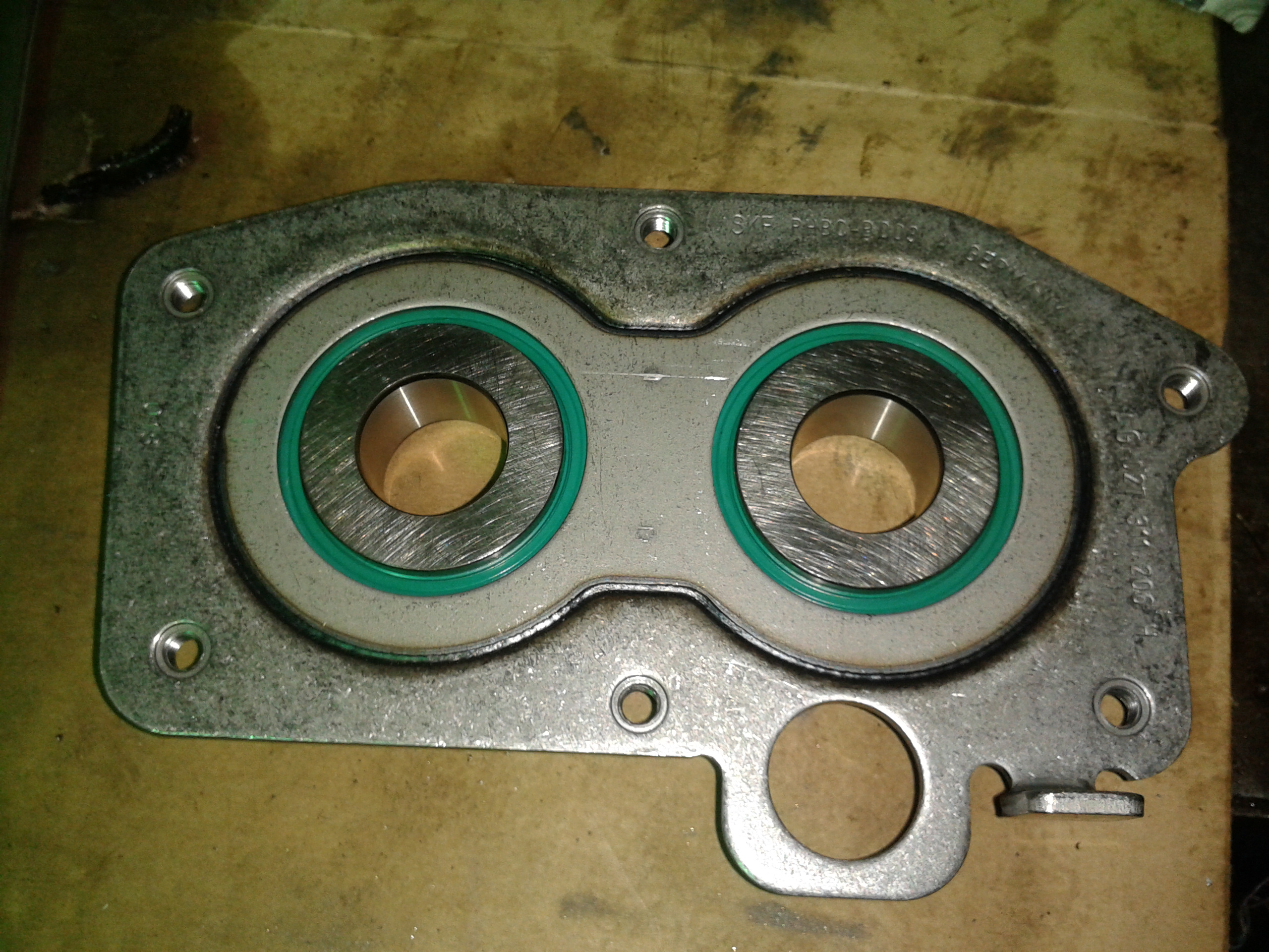

СообщениеДобавлено: Чт ноя 29, 2012 12:56 pm
Зарегистрирован: Сб июл 07, 2012 3:13 pm
Авто: golf 5

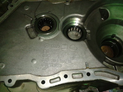

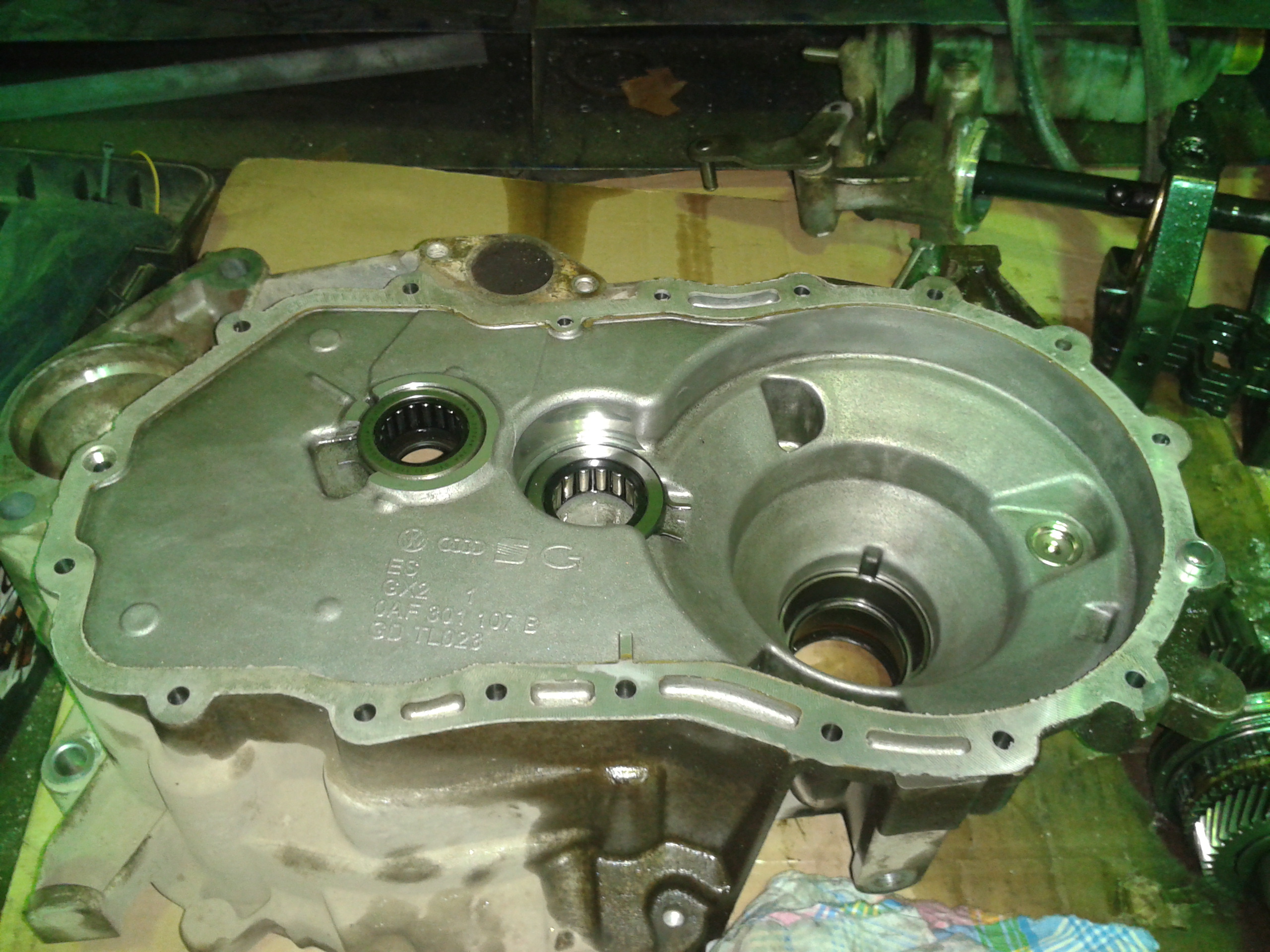

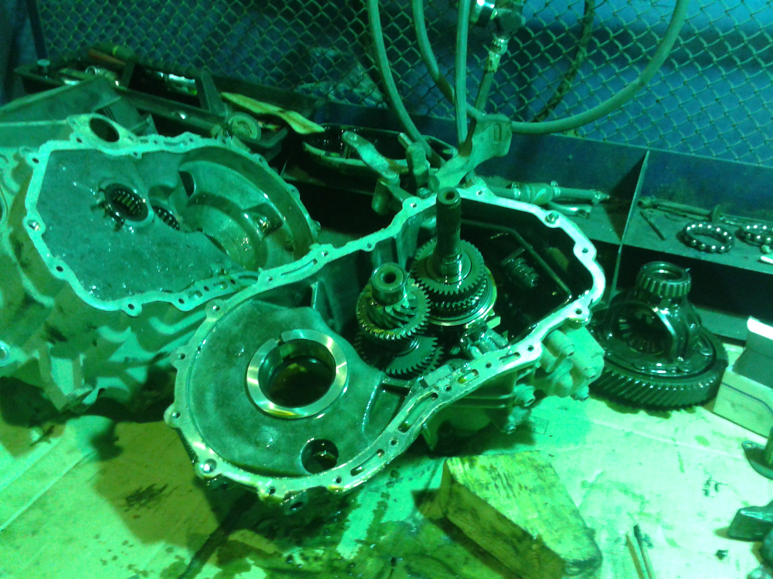

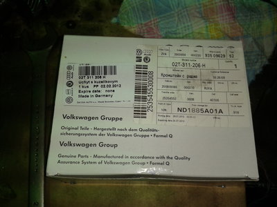

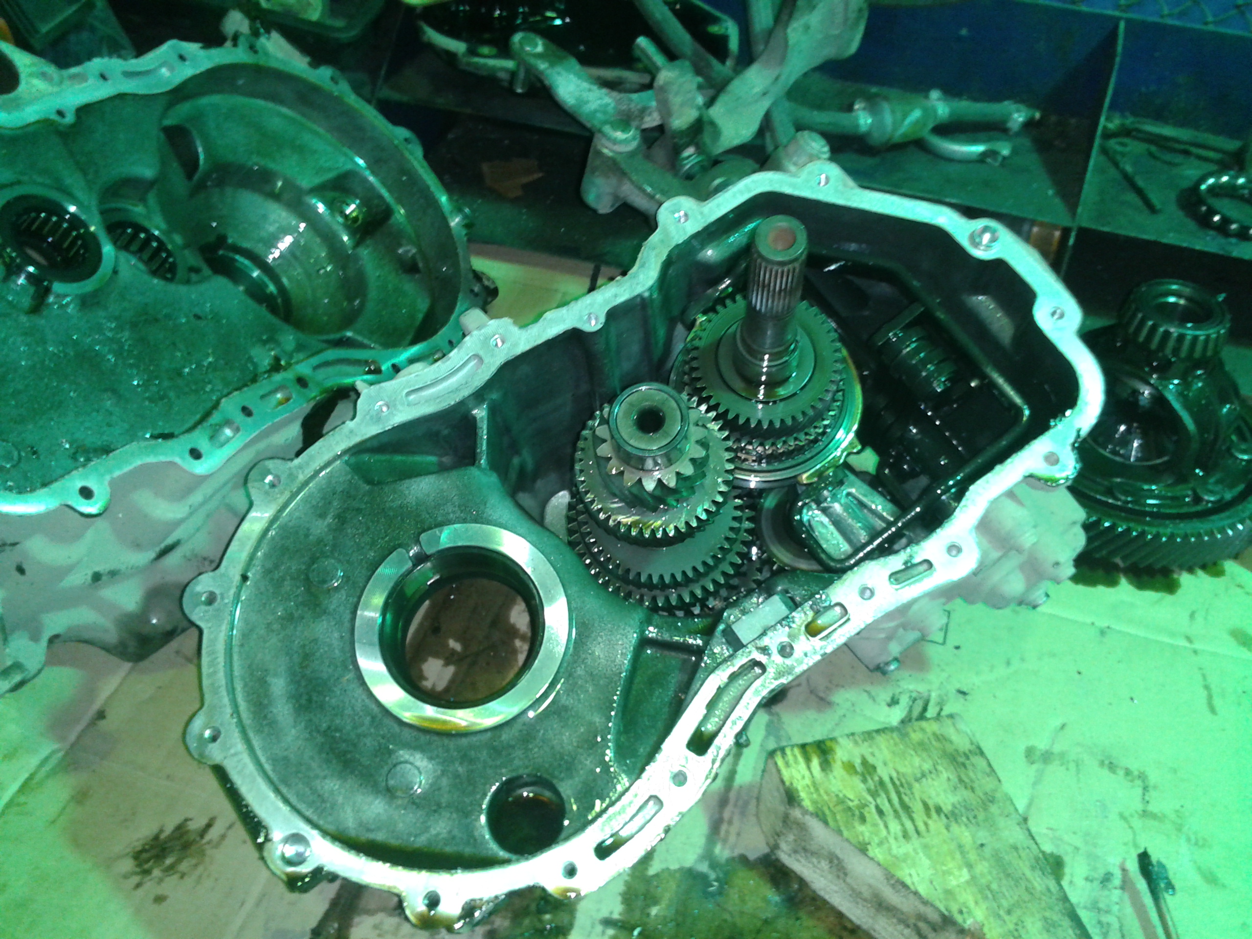

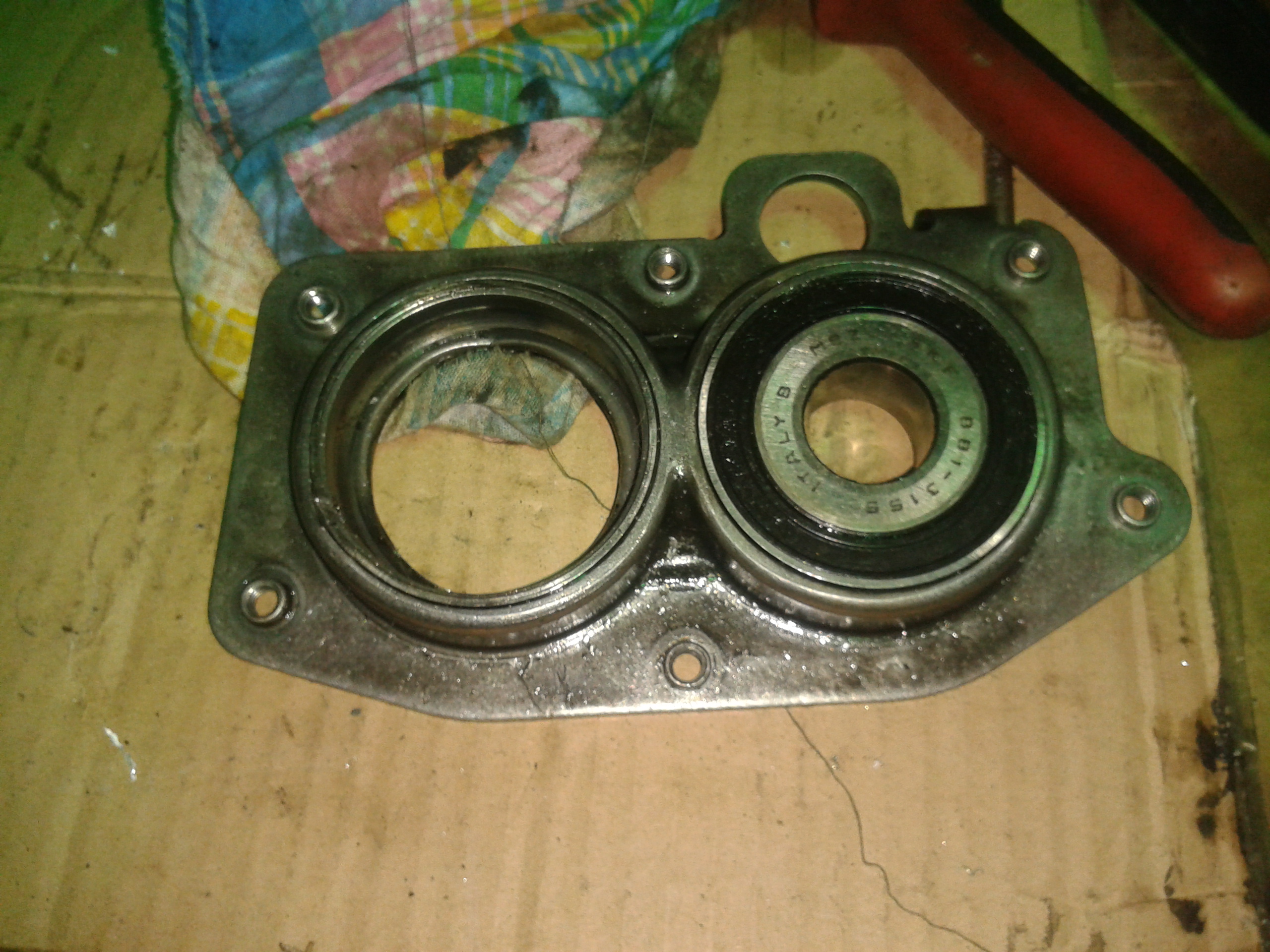

поломка коробки !

 Заголовок сообщения: Re: vw golf 5 в875рм
СообщениеДобавлено: Чт ноя 29, 2012 12:59 pm
а расскажи для непонятливых, но пытливых умов - а что там сломалось то?
и тут сам делал?
СообщениеДобавлено: Чт ноя 29, 2012 4:28 pm
Авто: golf 5
и тут сам делал?
сломался сдвоенный подшипник ! на скорости 120 загудела пятая передача! включалась только 3 и 4 , весь ремонт встал в покупку этого подшипника около 2700р но как появится возможность переберу еще раз за одно сцепу поменяю и остальные подшипники !

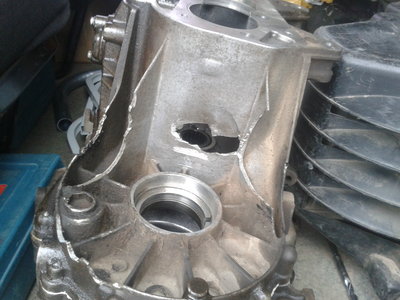

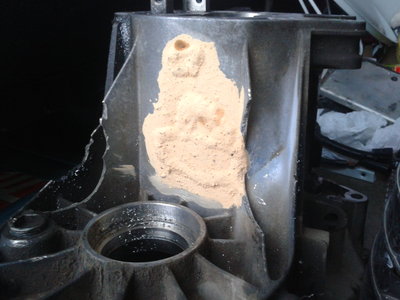

СообщениеДобавлено: Сб дек 15, 2012 1:23 pm
Авто: golf 5

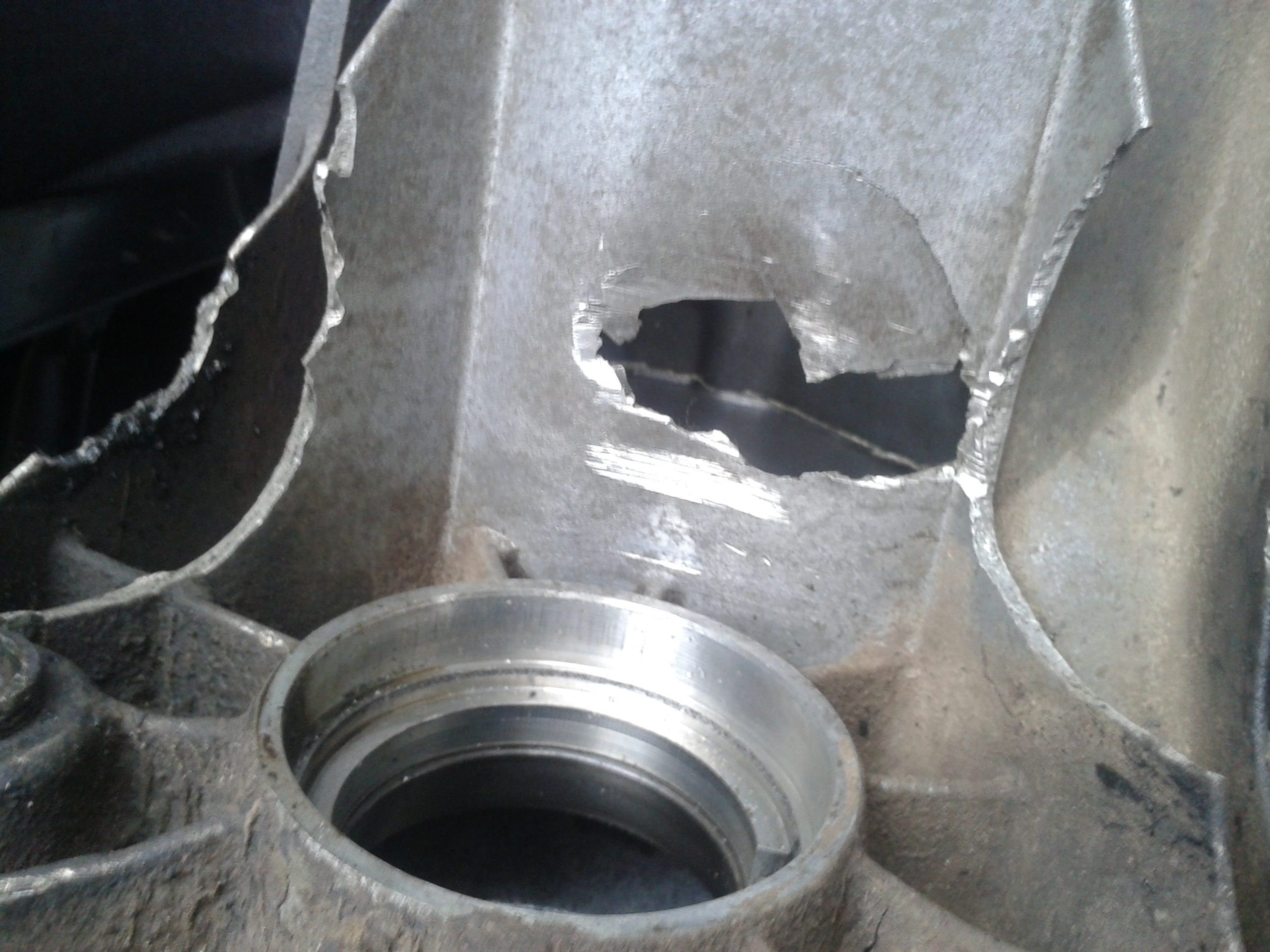

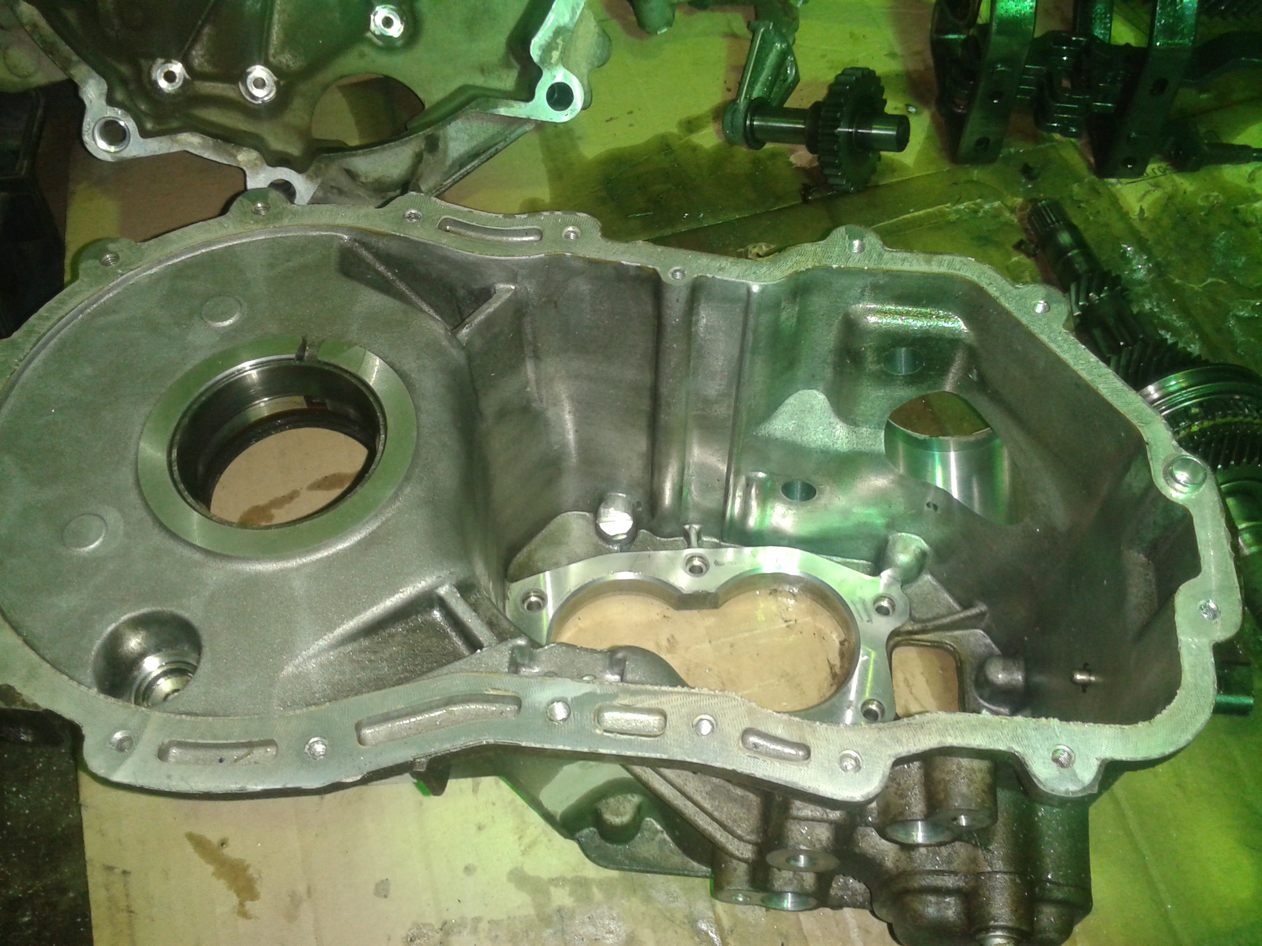

произошла печалька
СообщениеДобавлено: Сб дек 15, 2012 1:51 pm
можно немного подробностей к фото?
я так понял что то с коробкой? или ШРУЗ?
СообщениеДобавлено: Сб дек 15, 2012 1:59 pm
Авто: golf 5
каким то чудесным образам открутились болты на шрузе и ударил по корпусу коробки ремонт обошелся не дорога 2500 сварка и 1100 масло в коробку! уже на ходу!

СообщениеДобавлено: Сб дек 15, 2012 2:48 pm
фига себе чудесный образ...
последний раз сам же вроде снимал-ставил коробас?

вот вот сам делал сам недосмотрел но теперь я на фиксатор резьбы посадил болтики!!!)))

пластинки то стоял под болтиками на шрусах?
