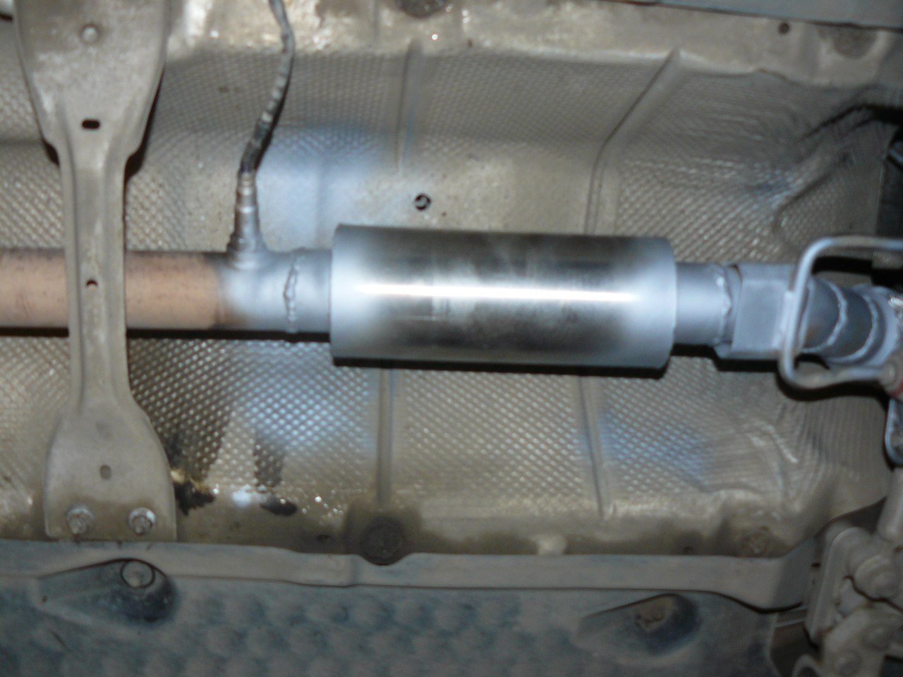

Сразу хочу поблагодарить за отношение и профессиональную работу Ильдара - СПАСИБО !
и так что получилось :
долой оба катализатора (один стоял сразу после турбы, второй после гофры). Нужно сказать, после осмотра вырезанных и выбитых катализаторов (внутренностей) они были в совершенно рабочем состоянии! И это при пробеге уже за 160 тыс. Я был удивлен, но факт - были забиты всего 5-6 дырочек. НО вот первый, тот что возле турбы был надломлен по краям, было от него много трухи и обломков - думаю что непременно сказалось на работе турбины (крыльчатки) ибо 100% частицы попадали на механизм.
и так что теперь
Турбина стала легче раскручиваться и соответственно раньше выходить в рабочий диапазон. Турбо ямы и так почти не было. Тепеть она стала вообще еле заметна. Автомобиль едет значительно легче и веселее. При полной загрузке (5 человек) и полном багажнике, включеном климате GTI едет будто ты один. В таком режиме проехали 1200 км. Старались держать скорость в районе 110 расход топлива составил 7,2 к концу пути 7,0
Ошибок на приборке нет, все отлично !
в общем и целом доволен работой и что получилось !
по сему мы с Ильдаром договорились о сотрудничестве, поэтому велком ! всем рекомендую!

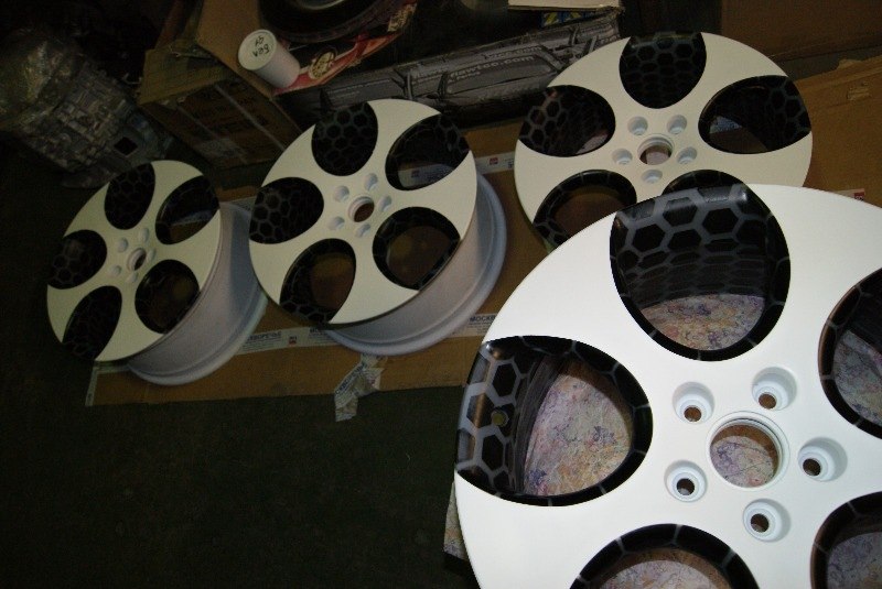

Может все таки покрасим?как думаешь?
oWFyh-ezNVc.jpg [ 86.38 КБ | Просмотров: 8694 ]
ulhZ469wnh4.jpg [ 84.46 КБ | Просмотров: 8694 ]
egVoaBnQEY4.jpg [ 57.52 КБ | Просмотров: 8694 ]
 Заголовок сообщения: Re: Клубный котяра - или мой VW Golf V GTI
СообщениеДобавлено: Ср ноя 28, 2012 1:25 pm
красиво конечно.. но не в нашей стране
во-первых внутренний рисунок буден почти сразу не виден
во-вторых - кочки от камней и наших дорог и бордюров... вообще будет жалко потраченного времени и денег
крышка ЦО и внутренняя поверхность диска это не краска - это оклейка пленкой... вообще разлохматится на раз.. еще тока хуже ;)

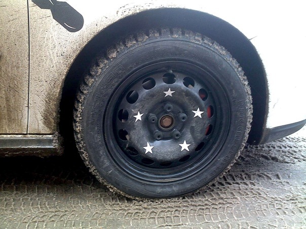

Немного зимы
в том числе - как легко на GTI встают 16е штампы

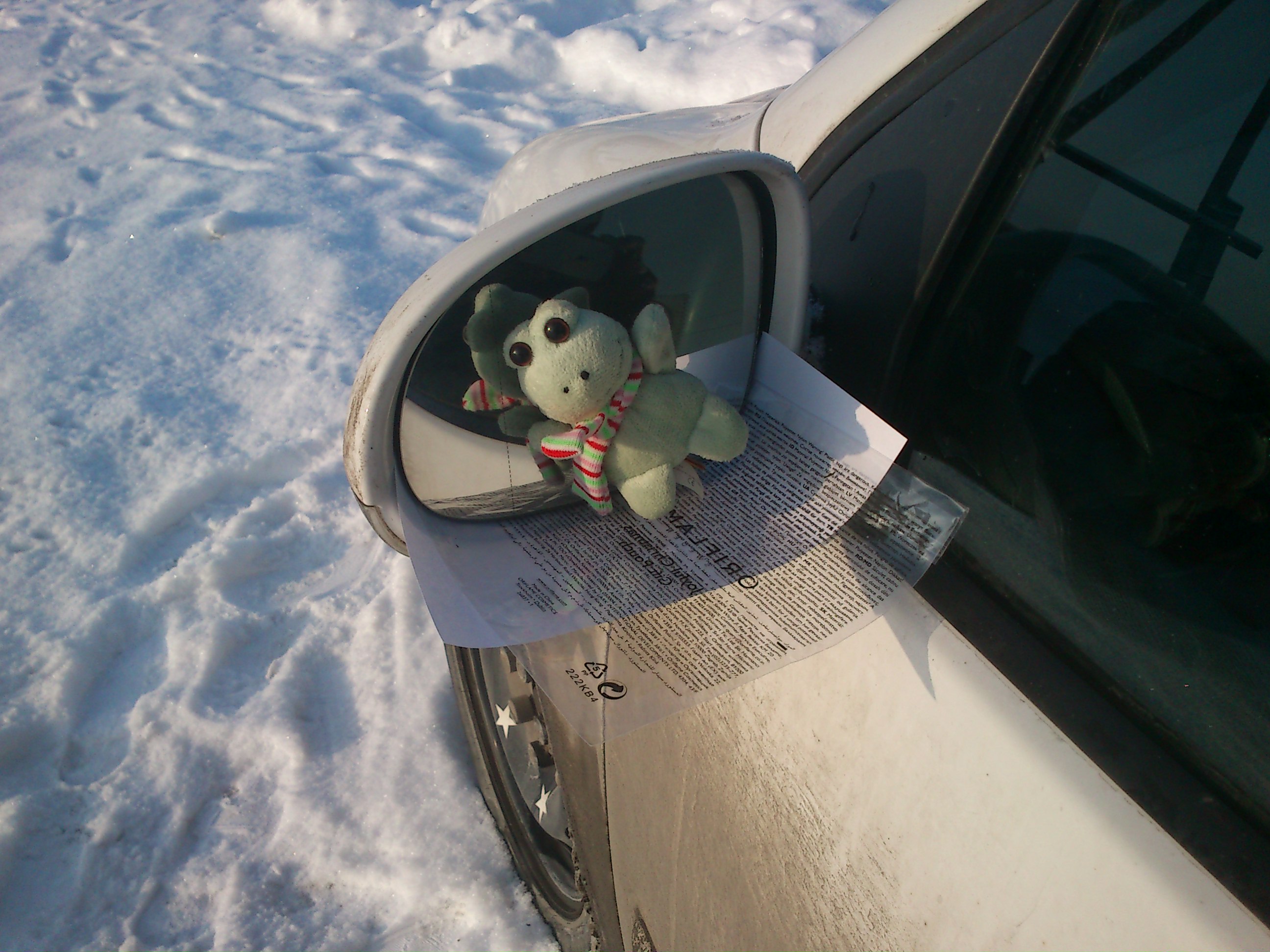

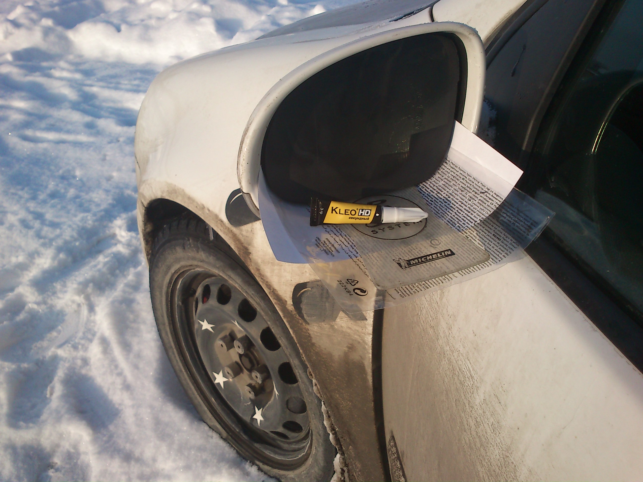

Ещеперед отъездом из Москвы в Казань заметил что зеркало заднего вида на водительской двери начало дрожать при езде. Просто от потока воздуха
Когда отключал обогрев вибрации были меньше
И вот недавно возвращаясь из поездки в Набережные Челны при очередном обгоне замечаю что зеркало пару раз довольно широко махнуло изображением. Останавливаюсь и поддеваю пальцами за нижнюю кромку ииии оп-па остается у меня в руке
Отклеилось само полотно. Все остальное надежно осталось в корпусе.
Ох как я ощутил на себе отсутствие этого зеркала!!!! 200 км без него включая пере движение по городу это жесть. Особенно на купе- посмотреть через левое плечо назад совершенно бесполезное действие!!
Итак...
Сам отчет
Нам понадобилось: Терпение, прямые руки, обезжириватель, немного клея, да и еще присоска, ибо держать и вставлять зеркало удобнее именно присоской
Все протираем, включаем обогрев (ибо зима и делал просто у дома), наносим немного клея, вставляем, прижимаем...немного так держим. И вуаля!
