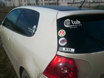

просто фото обновленных и новых наклеек ;)
езжу как ёлка - лишь для популяризации нашего клуба
DSC_1028.jpg [ 160.84 КБ | Просмотров: 19629 ]
