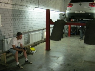

СообщениеДобавлено: Вт май 03, 2011 2:07 pm
ну вот я и переобулся на лето
закончились мокрые дни .. снег, слякоть, лужи
высохло .. высохло и заржавело :-)
в пробке и при парковке начал замечать СВИСТ + легкий скрежет
ну думал - грязь или еще что попало .. бывает такое колодки подсвистывают
а тут всё страшнее и сильнее
визуальный осмотр показал что задние колодки имеют повышенный износ, особенно заднее левое (оно то и свистело) - пыль отработанных колодок на внутренней поверхности диска подтверждала это
Видимо закусило..
Сегодня поехал в сервис в Василию. - http://www.vwrt.ru/forum/viewtopic.php?f=25&t=180
Разобрали, - да ! я ездил и довольно давно на тормозах!
износ задних колодок в 3 раза больше передних и левый задний суппорт вообще заклинило - болты и нижние направляющие заржавели!
в общем вовремя заехал! - еще бы несколько сотен километров и менять тормозные диски .. а и суппорта чинить
У меня уже были давно куплены задние колодки, все сняли, разобрали, прочистили, смазали, проверили, колодки заменили ..
класс !
Результат - тишина
и главное - авто поехало! - полетело !!!! - реально ход стал плавнее, набор скорости легче !!
УРА ! :)
в общем проверяйте, смазывайте, особенно после зимы!

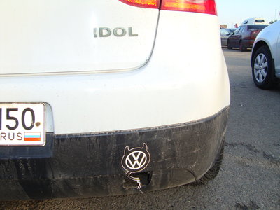

СообщениеДобавлено: Сб май 14, 2011 2:32 pm
сегодня ночью какие то пионеры стырили заглушку заднего бампера ! (крышка буксировочного крюка на "юбке")
как надоели эти пионеры .. капец
DSC04794.JPG [ 2.48 МБ | Просмотров: 11717 ]
 Заголовок сообщения: Re: Клубный котяра - или мой VW Golf V GTI
СообщениеДобавлено: Сб май 14, 2011 4:11 pm
печально, мне пару дней назад порезали колесо(
